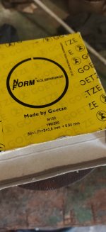

Pierścienie goetze, pod cylinder 89mm+0,5mm nadwymiar
średnica cylindra 89,5
A po włożeniu przerwa na pierścieniu ponad 2mm
jak mierzyłeś ten cylinder? na pewno trzyma jakiś wymiar? bo jest bardziej pordzewiały niż polonez po opuszczeniu fabryki :)
a co do pierścieni, panewek i uszczelek pod głowicę. rzadko który sprzedawca to ogarnia: nadwymiary i grubości. albo trafiasz na głąba albo na gościa któremu się wiecznie śpieszy i wybiera tylko pozycje z góry tabelki, nie zagłębiając się w opis.
Mierzyłem suwmiarką, to nie średnicówka, ale raczej nie pomyli się o 1mm :D Opis nadwymiaru jest z pudełka, nie z błędu sprzedawcy.
Cylinder jest pordzewiały, ale poza tym wygląda nawet dobrze, jeszcze ma ślady po honowaniu, pierścienie ktoś zdemontował ileś lat temu, teraz maszyna to wartość złomu, ale jakby udało się ją uruchomić(tu gdzie żyję jest jak w afryce, nie ma różnicy czy działa dobrze czy byle jak-jak działa to działa), to będzie paręset euro profit i satysfakcja, więc zaryzykowałem te 20zł za komplet pierścieni.
i co zmierzyłeś tą suwmiarką? średnicę na samym brzegu, razem z rdzą
jak masz taki zysk to byś przynajmniej najtańszą średnicówkę kupił. idzie na allegro wyrwać za nawet 100 złotych
albo jeszcze taniej i jak hindusi na youtubie- wszędzie ze swoimi mackami:
nazywa się to cyrkiel pomiarowy . dzięki temu mógłbyś zmierzyć średnicę głębiej i później odczytać na suwmiarce.
mam pomysł: kup największy nadwymiarowy pierścień i później go doszlifuj na konkretny luz. tak się kiedyś robiło
żeby było jak najtaniej, przy odrobinie umiejętności, możesz to zrobić fleksem.
Mam tylko w innym kraju.
Mierzyłem bez rdzy, w kilku miejscach, a nawet jeśli, to pierścień jest włożony w to samo miejsce gdzie było mierzone, a nie gdzieś w połowie tulei, więc jakby tam był milimetr rdzy, to pierścień by się na nim oparł i przerwa na zamku by nie była taka duża.
Z dostępnych tylko ten zestaw pasuje
