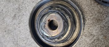

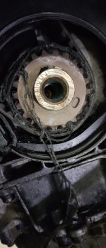

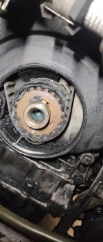

Dzis szybkie oględziny auta , jechał ,jechał i sobie zgasł. No nic czarna magia , ale najgorzej że odpalić nie chciał to go klient kręcił i kręcił aż Aku padło i na lawetę . Gdy dowieźli mi na plac to pod mache, a tam brak paska wielorowkowego, pytam czy nic go nie zaniepokoiło czy jakieś kontrolki się świeciły , a on , że na drogę patrzył a nie na zegary .
W poprzedniej firmie, co jeździłem, to była podobna sytuacja; gościowi normalnie na łuku silnik wyłączyło i cześć. Był akurat blisko jakiejś bocznej drogi, akurat że nic nie jechało z przeciwka, to pędem się przetoczył, zatrzymał i też tak katował, aż mu się prąd skończył. Wyszło, że pasek rozrządu strzelił, wymieniany 5 tysięcy kilometrów wcześniej. 2.5 dCi. Nie wiem jak, ale silnik wyremontowali i auto chodzi dalej, bo nadal je czasami mijam na drodze, choć nigdy nie przestanie mnie ciekawić, jakie tam esy floresy musiały się zrobić w układzie korbowo-tłokowym, bo akumulator tam był w miarę świeży i codziennie jeździło się po 200-300 km, więc trochę siły miał na kręcenie, zwłaszcza bez kompresji.

W tym moim przypadku, jutro będę składał na sztukę ustawię to na znaki założę pasek i pokręcę ;)
