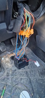

Przełącznik świateł. Wypalona kostka? Da się zrobić... A że ktoś później musi naprawić przełącznik to robi się wesoło...
Ps.. brakuje uziemienia
mógł przynajmniej złączek wago użyć :)
