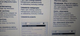

Przeczytaj instrukcje-klimatyzacja -albo wykorzystuje ostatnio wybrane ustawienia !!!
