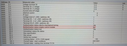

Szukam w immo bo jak już wcześniej napisałem BCM dostaje info z kluczyka, że wciśnięty a nic z tym nie robi (bark uruchomienia silnika) bo mu się nie podoba immo (lub jakieś inne wartości) w sterowniku silnika.
Teraz dodatkowo właściciel mi jeszcze powiedział, że przez jakiś czas przed awarią zjadał bardzo szybko prąd z akumulatora.

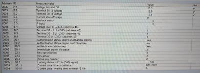

Bo może niepodobanie się nie jest błędem ale blokuje strat silnika.
Załączone masz info z BCM2. Potrafisz to wytłumaczyć mimo tego, że nie ma błędów?

W blokach pomiarowych ECU terminal 50 (aktywacja rozrusznika) ma przy wciskaniu kluczyka wartość 0 mimo, że włącza się zapłon i bez sprzęgła jest komunikat aby je wcisnąć. Wnisek taki, że ECU wcale nie próbuje włączyć rozrusznika. Pytanie jest dlaczego.
Ok, samochód naprawiony. Pomogła wymiana BCM2.
