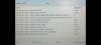

Audi A4 2.0tdi 2013r cjcb. Czy po tych parametrach można stwierdzić że filtr nadaje się już do czyszczenia? Nie mogę znaleźć nigdzie górnej granicy
08michael
19.01.2013
294
K-n
To jest na wolnych obrotach. Wydaje mi się że ilość popiołu w oleju jest za duża, ale nie mam pewności.

Z wolnych obrotów nic nie wywnioskujesz , tylko na pełnym obciążeniu . Sprawdź co ile km średnio regeneruje sie filtr .

Ok sprawdzę jeszcze pod obciążeniem. Ale czy popiołu i sadzy nie jest mimo wszystko za dużo?

To jest wartość przybliżona przeliczona na podstawie przepływu spalin przez filtr .

Jeśli to było 4500 obrotów na postoju a nie podczas jazdy to różnica ciśnień na poziomie 0,2 Bara to bardzo sporo i pod obciążeniem to już będzie nawet 0,35 Bara .

Jeśli podczas jazdy to jest kiepsko . Gdy dojdzie do 300 hPa to filtr natychmiast do mycia . Powinno być poniżej 100 .
