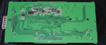

Witam mam problem ze swoim Autocom CPD+ 2013.1r numer seryjny to 100251 blad polega na tym ze nie moge sie do niego polaczyc, pala sie cztery czerwone diody.
W menadzerze urzadzen widac Autocom vcp ale program autocom nie widzi urzadzenia, prosze o pomoc.
Dorzucam zdjecia urzadzenia

Masz ustawiony dobry port com w programie? Wejdź w ustawienia i zrób skanowanie portów.
piotr666
29.11.2013
SzczecinPL/PeterboroughUK
Tak porty sa dobre, testowalem na dwoch laptopach z win7 64 i 32bity. Chodz jest to dziwne bo wszystko dzialalo do momentu kiedy odlaczylem go od jakiegos renault, jak uzywalem zwyklego obd tam. Po tym na drugi dzien chcialem go podlaczyc do brata Avensis 2006r i dupa 4 czerwone ledy sie pala i program nie widzi, robie test i kazdy jest z niepowodzeniem (probowalem tez sprawdzac na mazda 3 2006r i vw jetta 2008) brak mi pomyslow

Sciągnij sobie program do zmiany numeru seryjnego i go zmień i zainstaluj na innym a jak nie to zostaje wymiana pamięci i zaprogramowanie w programatorze na sztywno.
piotr666
29.11.2013
Skad moge sciagnac ten program? Wiesz w razie co ktora to z pamieci mogla padnac? Jak co to mam programator(Sofi SP8-B) i co na nia zaprogramowac?

piotr666
29.11.2013
Zdolalem znalesc program o ktorym kolega 'piotrekwoj1' mowil ale jest blad z transmisja.. to znaczy ze chip padl ?
Znalazlem cos jeszcze....... urzadzenie powinno sie zapalic jak tylko dostanie 12v przez obd, a moje sie zapala gdy jest na obd 12v + podlaczone usb do komputera, moze byc uszkodzona ktoras z diod i tak mieszac ?

ten program ci nie zmieni numeru w CDP+ a masz zasilanie 12 V na plycie ? moze ci zasilacz padł nie mowiac o przerwaniu przewodu we wytyczce OBD . Tam był bezpiecznik na plytce

Ahaa.. ok czyli nie bedzie go tez widziec, nie podlanczalem jeszcze go bezposrednio pod zasilacz, wystarczajaco bedzie 12v 1A? + pod pin 16, a - pod 4 czy 5?

mozesz oba razem 4 i 5 musisz dac zasialnie 12 V zeby sie widziały a zasilacze masz na plytce z przekaznikami

podlaczylem przez zasilacz i bez zmian, sprawdzalem napiecie to mniej wiecej wszedzie jest tylko na odwrocie plytki sa diody dwie sa z niebieska kreska i jak patrze na nie to z jednej strony jest ~5v a z drugiej nie, tylko wlasnie nie jestem pewny czy sa one z dobrej strony czy nie. da sie je jakos miernikiem sprawdzic bez wylutywowywania ?

sprawdzilem diody to wszystkie sa dobre, przekaznik zaden nie cyka, gdy podlacza sie urzadzenie z v12 i bez windows je widzi bez problemu, ale autocom go w ogole nie widzi.. tak jak by frimeware bylo zblokowane na urzadzeniu i komputer nie moze nic z tym zrobic ?
tak jak by ten STM32F205ZGT6 mial problem z odpaleniem ?
