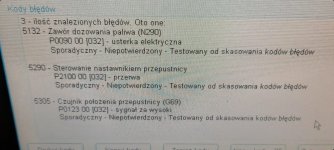

Witam. Szukam rozwiązania problemu przy Audi a4 b8 2012r 2.0 tdi cr, kod silnika CJCB.
Auto momentami szarpie, gaśnie, pracuje nierówno. Przy okazji auto/stop oczywiście wariuje.
Błędy dotyczą zaworu dozowania paliwa N290 i przepustnicy. Może ktoś mi podpowiedzieć lub sprawdzić na schematach, czy zawór i przepustnica są powiązane (np. masą ?). IMG-20211213-WA0000.jpg

Cześć, są powiązane.
Brązowo/zielony pin 53
Czerwono/niebieski pin 25
