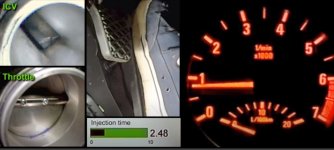

witam :)
taki maly problem, przy puszczeniu sprzegla i wcisnieciu gazu nastepuje pół sekundowy kangur. Puszczasz sprzeglo dajesz gaz przydusza go na pół sekundy takie zadlawienie i dopiero idzie do przodu. i tak na pierwszym drugim trzecim...biegu
M54 ma jakies disy i inne cuda ale to jest tak mocne przydlawienie jakby zatykalo reka przepustnice albo odcinalo paliwo na pół sekundy.
Disa jest szczelna, krokowiec byl czyszczony z zewnatrz wyglada ok przepustnia byla czyszczona w sumie to kolektor dolotowy byl sciagany wiec wszystko co przed nim zostalo wyczyszczone. Vanosy z tego co pamietam na jalowym biegu byly ok ogolnie bledow nie ma
I nie wiem czy kupowac przepustnice czy moze to jakas inna pierdola?
I jeszcze druga rzecz bo to tak jakby bylo powiazane. Nie dodajac gazu operujac samym sprzeglem i puszczajac sprzeglo samochod bardzo spada z obrotow i przydusza sie. Krokowiec -?-byl czyszczony

19
3.0 :)
kupiłem nawet dymiarkę jutro ma przyjść...ale taką dyskotekową : )) trzeba ją będzie jakoś z kompresorem ze sparować

To sprawdź dolot dymem, bo 3.0 stosunkowo rzadko mają ten problem. Spotkałem taki objaw kilka razy, ale zawsze były to 2.2.

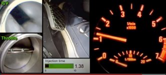

Jednak nie będzie to przepustnica, a krokowiec. Dlatego jak facet operuje samym sprzęgłem bez gazu to mu przygasa. Krokowiec jest po prostu niewydolny.
Natomiast jak deptasz na gaz i jest kangur w pierwszej kolejności otwiera się również krokowiec tak jak podczas rozruchu zimnego silnika kiedy jest na ssaniu. Krokowiec jest otwarty na maxa.
Tak i podczas depnięcia gazu żeby motor dostał jak najwięcej powietrza krokowiec też się otwiera na maksa. Jeżeli jest niewydolny, będzie właśnie takie przydławienie występowało. Potem to już się otwiera przepustnica pełnym gardłem i ciągnie powietrza ile chce.
Krokowiec! Działa z opóźnieniem, albo w ogóle się nie otwiera, dlatego też masz przygasanie podczas operowania samym sprzęgłem.
Flaszka moja MIKUr1 ;)

sprawa wyglada tak ze musialem zalozyc nowy temat bo kangur sie troche zmutował
wychodzi na to ze problem bedzie gdzies ze "sterowaniem" przepustnicy - ale jest to dla mnie niewytlumaczalne dlatego postanowilem zalozyc odrebny temat
krokowiec wychodzi na to ze jest dobry ale reaguje troche bardziej ospale niz w drugiej takiej samej jednostce kiedy sie operuje samym sprzeglem, 120zł z SKV prewencyjnie sie podmieni
