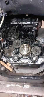

Ostatni robiłem rozrzad w sprinterze 651, też na samochodzie. Mniej roboty niż w BMW
