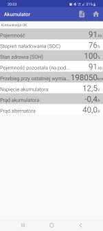

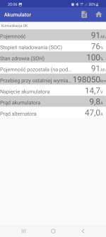

Interfejs dotarl ale informatyk musi mi dopiero ogarnac by wszystko sprawnie dzialalo. Na bimmertoolu zauwazylem ze stopien naladowania (SOC) z 76% wskakiwal na chwile na 82% i wracal na 76%. Podczas jazdy napiecie pokazuje troche powyzej 12 i prad akumulatora na minusie. A podczas hamowania wskakuje na 14.7v. Sprawdzilem modul w lewym nadkolu czysciutki zero zielonych pinow
