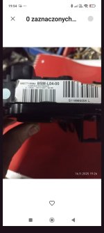

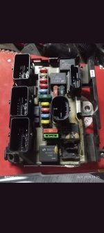

Witam problem z modułem GSM jak na foto czy są opcje naprawy bądź kupić zamiennik.

nickel
19.02.2015
3559
665
61
WLKP
Naprawiaja je .Szukaj w necie.

Będę coś szukał katalog pokazuje w zamienniki 6500CK
RFL
7.06.2013
23
10
49
Robiłem dużo tych bsm-ów, czasochłonny zabieg ale wykonalne. Do wymiany przekaźniki ale żeby się do nich dostać trzeba rozciąć obudowę i rozultować dwie płyty wewnątrz. Jak nie znajdziesz nowego w dobrej cenie to pisz, a o używkach zapomnij bo nic lepszego niż masz nie dostaniesz.

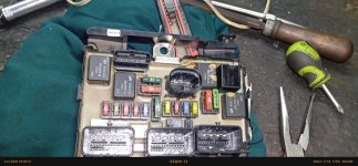

Zaryzykowałem wlutowałem przekaźnik ale niestety cisza nie kreci nawet rozrusznik.
