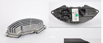

Jeżeli dobrze rozumie to jest komputer sterujący dmuchawą znajduje się przy samej dmuchawie 15724300_1264089887004093_282563178_n.jpg 15731364_1264090200337395_426247256_n.jpg 0_0_productGfx_ea3b1e3ceffdf8a853486b6f59a500ea.jpg
czy dobrze rozumuje ? jest uwalony ten sterownik ?
eltechsam
21.01.2015
5404
1337
Wysoka
Takie jest podejrzenie...
Może być również wypalony któryś ze styków w układzie zasilania dmuchawy.

No nic poczekam jeszcze na opinie, może ktoś coś jeszcze napisze, w tym tyg wybiore się do ASO zobaczymy co powiedzą
Marek_S
10.07.2012
15169
1867
Sląsk
Pewnie tak moze być uwalone sterowanie w samym klimatroniku trzeba zweryfikować a potem naprawic/wymienic
