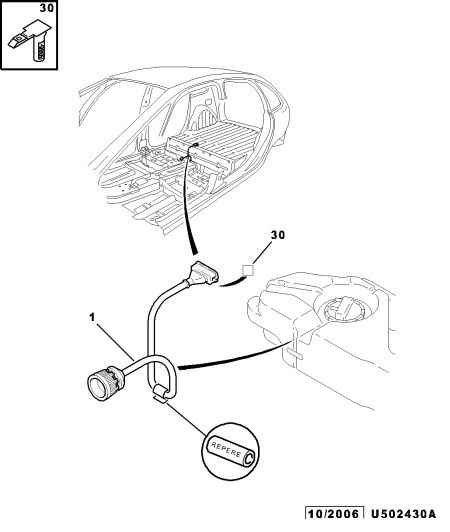

Jak pamiętam tam obok tylnej kanapy z lewej strony przy słupku jest złączka wiązki do baku może tam coś jest ?

Sprawdziłem i tą złączkę której piszecie, i samą pompę w baku - tutaj wszystko ok, pompa chodzi po podłączeniu na krótko. W skrzynce bezpieczników pod maską nie widzę pordzewiałych przewodów - wszystko wydaje się ok. Przekaźnik zespolony podmieniony - dalej nic. Chyba pozostaje tylko sprawdzenie wiązki idącej od skrzynki bezpieczników do BSI i tam tych rejonów. Co ciekawsze auto odpaliło za którymś razem i nawet odpalało kilka razy z rzędu ale jak się trochę nagrzało (być może nie ma to związku) auto już nie odpala i znowu nie słychać pompki w baku.
