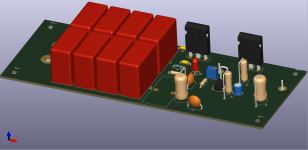

Tego nie wiem, i będę dopiero testował, myślę że pierwsze uruchomienie z racji braku wolnego czasu będzie nie wcześniej niż za 2 tygodnie.
Zasilał będę to z zasilacza 48V 40A więc jest szansa że będzie robiło robotę.
Jeżeli zadziała za pierwszym razem to koszt budowy razem z zasilaczem zamknie się w kwocie 300-350zł.
Moc samej nagrzewnicy zależy w dużej mierze od częstotliwości zmian pola magnetycznego.
Duży wpływ ma również konstrukcja samego wzbudnika (cewki roboczej), im mniejsza szczelina powietrzna między cewką a elementem grzanym tym większa skuteczność takiego podgrzewacza.
Jak grube elementy rozgrzewa?
Zamiarem jest żeby w miarę sensownie rozgrzewało śruby M12- zastosowanie typowo warsztatowe.
