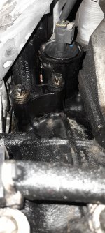

Co to za czujnik/zawor mercedes w205
KaoKao
4.04.2020
317
17
Francja
Co to za zawor czy tam czujnik koło podstawy filtra oleju? może być z niego wyciek? mercedes w205 2.2 cdi 2016r
KaoKao
4.04.2020
317
17
Francja
Chyba żartujesz hyhy ja walczyłem 4h żeby się tam dostać, możliwości są 2 albo wyjąć silnik albo zderzak i chłodnice odsunąć bo tam jest wodny coller i kompresor klimy który to zakrywa.
Napewno wyciek jest z tamtych okolic bo już raz było wszystko myte i dalej tam cieknie, chce zrobić maksymalnie co się da na tym etapie. Napewno będę wymienial uszczelkę spod podstawy filtra ale zastanawiam się czy ruszać też to coś.
