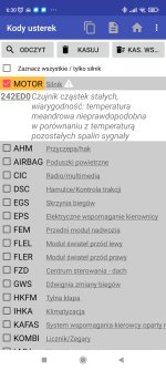

Podpowiedzcie Panowie co to za błąd ?
Hella gutman nie ma opisu.
Podłączyłem Bimmertool i jest opis:
Czujnik cząstek stałych, prawdopodobieństwo: temperatura czujnika zbyt niska (czujnik uszkodzony lub niezainstalowany)
Czy może to być pierwszy czujnik za turbo ?
W internecie wychodzi też EGR ale wątpię. Parametry Mas powietrza w normie, turbo łądnie pompuje, temperatury wydaje się też dobrze pokazują.

Dzisiaj na zimno taki błąd wyszedł.

Czyli sterownik dostaje sprzeczne informacje z tego czujnika w stosunku do innych.
Ustaw sobie parametry na żywo z temperaturą, tylko w formie wykresu, bo inaczej nie zauważysz, bo temperaturę będzie Ci zapewne pokazywał dobrze, tzn. bez gwałtownych skoków, bo tu raczej będzie problem z bardzo krótkimi pikami rezystancyjnymi i na wykresie to zauważysz, oczywiście jeszcze lepiej na oscyloskopie.
Niestety czasem trzeba kilka godzin jeździć, żeby to uchwycić, jeśli błąd jest sporadyczny.
Oczywiście możesz zacząć od instalacji i ją wykluczyć.

A wiesz może którego czujnika to dotyczy ?
