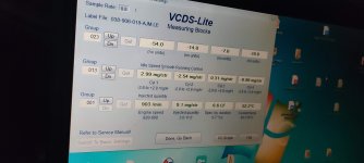

Proszę o pomoc posiadam Bore 1.9 TDI AXR która czasami drga telepie i ma błąd wypadania zapłonu na pierwszym cylindrze (16685 - Cylinder 1 - Misfire Detected P0301 - 35-10 -- Intermintent.) Dawki w grupie 013 - 2,99 mg/str, a bipy grupa 023 -54 (jak się jedzie to bipy potrafią spaść do +2, a korekty na 0,48)

Podsyłam zdjęcia korekt
Proszę o pomoc czy takie korekty zachowanie auta może być od oringów na pompkach? Czy raczej pompka z pierwszego cylindra jest padnięta i nie ma sesu przekładać pompowtrysku 1 z 2 (na nowych uszczelkach), aby przetestować. Pytam bo tak myślałem zrobić.

Fakt na tym screenie drugi pompowtrysk też ma wysoką korektę ale bipy nigdy nie były większe niż -30 sądziłem że pierwszy oddziałuje na drugi bo również nie było wypadania zapłonu na drugim
