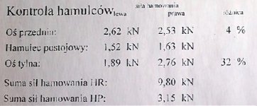

Drugie pytanie odnosi się do siły hamowania hamulców..nie wiem jaka powinna być prawidłowa. Ostatnio byłem na stacji diagnostycznej, po zjechaniu z rolek diagnosta wydrukował wynik, wyszła różnica pomiędzy siłą hamulców tylnych, jednak diagnosta skwitował to tym, że nieraz jak za szybko zrobi pomiar hamulców tylnych i hamulca ręcznego, to komputer nieraz (przy wydruku) błędnie zamieni wynik siły hamowania hamulców tylnych z siłą hamowania hamulca ręcznego..wobec tego wg. diagnosty to hamulec ręczny lekko niedomaga.
Jednak nie przekonuje mnie to tłumaczenie, bo badaniu zwróciłem większą uwagę na hamulce i wyczułem, że przy dłuższym hamowaniu samochód lekko ściąga w prawo, czyli lewa strona musi hamować słabiej, tak jak wskazują to wyniki pomiaru... Poza tym dziwne są te pomiary..wychodzi na to, że tylne prawe koło hamuje mocniej niż koła przednie...
Jakie powinny być mniej więcej akceptowalne średnie siły hamowania?
