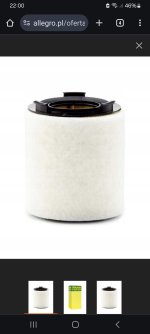

Witam, wymieniałem dziś filtr powietrza w Seacie Ibiza 6j 1.6 tdi 2011 rok i mam pytanie czy ten filtr zakłada się razem z tą białą wełną? Czy jest to tylko zabezpieczenie w opakowaniu?Stary filtr był bez tego materiału.

To jest tkanina filtracyjna, zostaw ją, po upływie połowę żywotności filtra z 5 tysięcy kilometrów ( brudna bardzo) można ją usunąć, ale to ja już bym wolał nowy filtr kupić. Rekomenduje się zostawiać, inni ściągają inni zostawiają. To juz twój wybór.
5237
1713
masz filtr nazwijmy "2 etapowy" : włóknina wyłapuje grubsze elementy a bibuła drobniejsze cząstki
zostaw, nie kombinuj i ciesz się filtrem premium :)

Niektórzy producenci pojazdów oferują takie filtry jako wersję do eksploatacji w mocno zapylonym środowisku, inni jako opcja do zimnego klimatu. Tak było w pudełku - tak ma być
