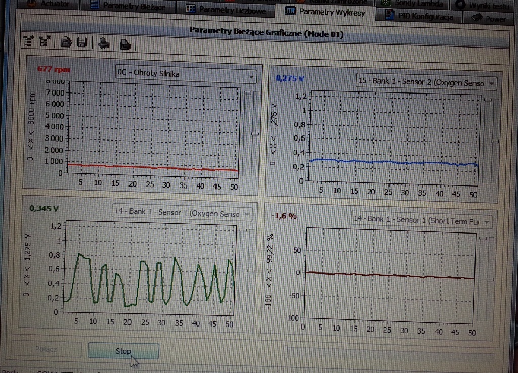

Witam, oczywiście szukałem w Lipce ale nie znalazłem nic w temacie. A więc kupiłem focusa, rozrząd był zajechaniu wymieniłem na nowy. Wszystko pięknie działało, az po pewnym czasie obroty zaczęły falować w zakresie 400-1600 prawie gasł. Pojechałem do mechanika który robił rozrząd, podpią pod komputer stwierdził że cefka zapłonowa. Wymienili ja na nowo, nie pomogło... dalej falował choć dużo mniej. Pojechałem znowu, i znowu pod kompa. Po głębszym śledztwie jak to określił do wymiany katalizator i jedna z lambda bo sa dwie ale koszta tragiczne. Stwierdził że jazda na uszkodzonym rozrzadzie zajechało te podzespoły. Po wymianie rozrządu był znacznie mocniejszy niż teraz. Przed falowaniem a po wymianie rozrzadu miałem wrazenie (po jakimś czasie) miałem wrażenie jakby pasek nie pracowal równo. Mechanik twierdzi że rozrzad okey. Kolega mówi żeby zacząć od silniczka krokowego bo on może głupiec i pozniej odczyty wychodzą noieprawidlowe na lambdzid i katalizatorze. Foto z odczytu z OBD2
. Z GORY DZIKUJE ZA PORADY

Paweł sam się zastanawiam;) ale tylko do grudnia;) w pierwszej kolejności podeślę coś takiego zwróc uwagę na pozycję oxygen sensor bank 2 nie wykazuje żadnej pracy, zarówno na tym co jest załączone jak i na wykresie. Niżej oxygen sensor 1 na wykresie pracuje.
mam dziwne wrażenie że sam robiłeś ten rozrząd a nie mechanik .. i może lepiej pisać prawdę ? ..łatwiej będzie diagnozować
