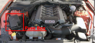

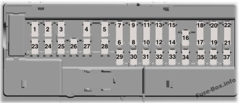

tak od razu z grubej rury?
sprawdziłeś bezpieczniki na początek?
Assignment of the fuses in the Passenger compartment (2017)
Amp RatingProtected components

Assignment of the fuses in the Power distribution box (2017)

tak bezpieczniki OK
Wymieniłem pin w kostce drzwi lewych na słupku ( zielonka w środku ) :) poza tym została połowa grubości pina
Poza tym sprawdzone pozostałe kable drzwi
Auto było już grzebane przez kogoś wcześniej i nie wygląda to ciekawie
dlatego potrzebuje schematy aby sprawdzić połączenie z BCM-em
szyba kierowcy została otworzona normalnie po przyjeździe auta na lawecie
powodem wizyty u nas spalony silnik rozrusznika i tak naprawdę nie wiadomo z jakiego powodu po wymianie rozrusznika i odpaleniu auta szyby już nie można podnieść i lusterka też nie działają
