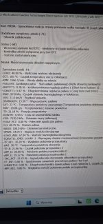

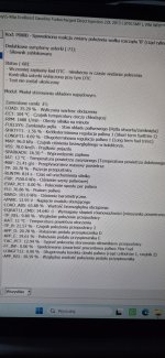

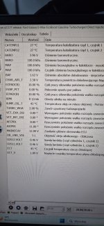

Witam serdecznie.
Borykam się z błędem P000A oraz P000B - screen w załączniku.
Z odczytów parametrów wynika, że wałki są na stałe przesunięte o 8 i 11 stopni.
Z rzeczy, które zrobiłem, to wymieniłem kompletny rozrząd z wariatorami i zaworami sterującymi wałkami.
Mimo ustawienia rozrządu na blokadach dalej na zapłonie, bez uruchamiania silnika, jak i na biegu jałowym wałki są przestawione o około 8 i 11 stopni.
Co może być przyczyną takiego stanu rzeczy? Czy ktoś ma jakieś pomysły?

Przed wymianą rozrządu było dokładnie takie same ustawienie wałków i stawiałem że łańcuch jest rozciągnięty przez to wałki są na stałe przestawione o te parę stopni.
Jednak po wymianę rozrządu nic w tym temacie się nie zmieniło stąd też prośba o pomoc.
Mi o wygląda na przesunięcie na wale korbowym.
W tym silniku koło na wale korbowym jest na wpuście czy luźno?
Koło impulsowe czujnika wału korbowego nie ma możliwości się obrócić?

No i to by dawało odpowiedź, dlaczego mechanicznie na blokadach jest dobrze a sygnałowo nie jest.
Zwłaszcza, że jest podobny offset dla obu wałków rozrządu.
