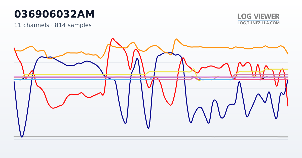

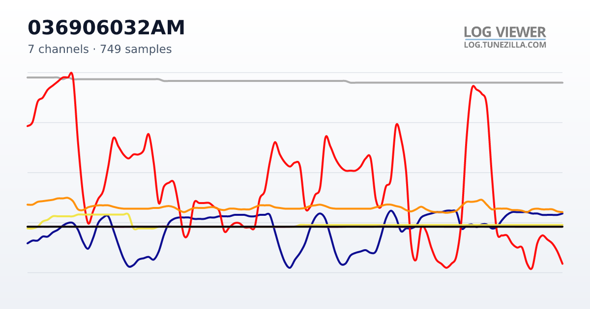

Logi wrzucone na tunezille:
Przede mną jeszcze sprawdzenie szczelności.Jakieś inne pomysły?

Postój bez klimy to od 250-300,stała jazda na około 1400RPM to około 450-550.Z klimatyzacja postój 400 a jazda coś koło 700.Czy w tym motorze są 2 map sensory?Przy wypiętej wtyczce nadal parametr czujnika ciśnienia G71 jest widoczny i zmienia się wraz z obrotami,tylko temp staje na -40.W błędach normalnie pokazuje problem z czujnikiem cisnienia.

I tu jest nieco ciekawiej.Kiedy nie wypada zapłon korekty wahają się od -5% do 5% +/- 3%,podczas wypadania jest najczęściej -16,lecz logiczne jest że to raczej przez nie dopalone paliwo.Ciśnienie paliwa jest stałe 4bar,mierzone na końcu listwy,za wtryskami.
Czujnik wału/wałka...
Sonda...
Sonda szerokopasmowa w momencie nie wypadania zapłonu trzyma się wartości 1 +/- 0.05,kiedy zapłon wypada już bliżej 0.85,rozumiem że to przez nie dopalone paliwo.
Co do czujnika wału/wałka,czy problem nie powinnien być na całej skali obrotów?Jutro odpalę oscyloskop i zobaczę czy po nagrzaniu coś się nie rozjeżdża.
