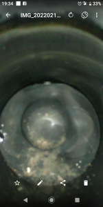

Akurat dzisiaj trafił się TDI. Przebieg kosmos. Też dupiato palił. Patrz na godzinę 12 na tym zdjęciu
6691
1883
Robimy kape dostanie drugie zycie. O dziwo od spodu zdrowy
