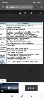

Mam podobny problem. Z tym że u mnie pobór 0,33A jest cały czas. Auto oczywiście zamknięte. Zdemontowane radio bez navi, panel klimy aut, panel oświetlenia góra, włączniki po lewej stronie deski, odpięte wszystkie drzwi, odpiera cała klapa tył, czujnik schowka, kość od złącz USB AUX zapalniczki, lampka bagażnika. Nic nie pomaga. Jak wyciągnę podwójny bezpiecznik to spada do 0A. Dokładnie jeden z bezpieczników tzw transportowych.
To ten przedostatni bezpiecznik.
Co tam jeszcze może nie usypiać bcm?
Nie siedzę w koreańcach. Czy ewentualna wymiana bcm jest pług and Play czy trzeba robić klona żeby auto gadało
