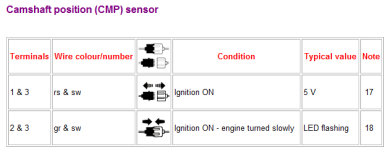

Wg. schematu wynika że po prawej stronie pokrywy zaworów jest to czujnik położenia wałka rozrządu
dane dotyczące sprawdzenia z pewnego programu jeśli są złe proszę o poprawę:

Dzięki kolego LUKU za schemat sprawdzę.
