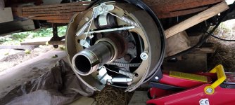

Dzień dobry. Zamierzam wymienić kompletny zestaw hamulców tylnych bębnowych. Taki jak na obrazku. Wymaga to demontażu półośki.
Pytanie, w która stronę należy odkręcać nakrętkę dociskową łożysk półosi tylnej?
Czy warto podejmować tę czynność czy tarczę nośną pozostawić w spokoju? Jest gruba ale zardzewiała.

I teraz zrób takiego dinozaura.
Raczej w normalną tak jak w późniejszych wersjach. W lewo. Z 400 niuta.
Ale to ręki nie dam sobie za to uchlastać :D Jednak na prosty chłopski rozum heńka w lewo.

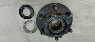

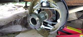

Dzięki. W lewo. Nakrętka (2) była luźna, zabezpieczona wkrętem na klucz nasadowy 10 mm (1). Myślałem, że będzie potrzebny specjalny klucz o wymiarze 85 mm. To podpowiedziała sztuczna inteligencja. Rysunek znalazłem dzisiaj. Piasta tylna pierścień zabezp.jpg
Tarczy mocującej cylinderek i szczęki nie odkręciłem z powodu deszczu. Robota prosta, tak jak cały samochód z tamtych lat.
Piasta zeszła z obudowy tylnego mostu przy ciągłym obracaniu i uderzeniach młotkiem. Śruby mocujące tarczę mają średnicę 12 mm i nakrętki, wszystko jest zardzewiałe totalnie.

Przez to miałem obawy czy podołam temu. Wkręt 10 mm stabilizuje gwintowany pierścień dociskowy. Pierścień dociska łożyska przez grubą podkładkę zaczepioną o wpust obudowy półosi. W tej podkładce jest kilka otworów, zdjęcia będą dzisiaj bo wczoraj padało.
Samochód jest przyzwoity, niedawno widziałem nowy z nazwą Zastava. Nie mam pewności czy w Chinach też nie jest produkowany bez zmian. Niestety nie spełnia warunków unijnych.

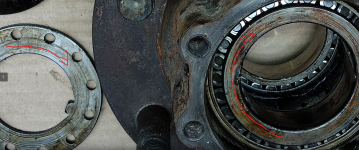

Nie zastanawia Cię, że podkładka z dziurkami jest wyżłobiona przez obracającą się boczną stronę wnętrza bieżni łożyska? Im bardziej się wyciera tym większy robi się luz i następuje efekt kuli śnieżnej, podkładka trze o łożysko. Luz tylko się zwiększa.
Ta nakrętka powinna być dokręcona z siłą 500 Nm, a jest dokręcona ręką i zabezpieczona jedną śrubką. Kumasz różnicę? Tam powinien być prokurator u Pana mechanika za taką robotę.
Można coś takiego zrobić niezgodnie ze sztuką, jak nie masz takiej nasadki. Dać dwie śruby zabezpieczające NA KLEJ i dokręcić nakrętkę ile się da zapką czyli pewnie z 50Nm.
Przecież tylko ta śrubka 10 trzymała Ci całe koło.

Czy ta podkładka jest porysowana? Czuć było pod palcem bruzdy?
Jeżeli tak to 500 niuta.

Nie mogę znaleźć informacji o nakrętce (zaznaczyłem na rysunku) mocującej piastę. Po wykręceniu śrubki(3) M6 odkręciłem ją palcami!
