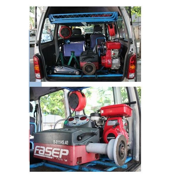

Niżej znajdziesz zupełnie inne rozwiązanie oparte o montażownicę do kół, agregat diesel'a Lombardini oraz kompresor z układem przewodów pneumatycznych i wyważarkę montowaną na ramieniu montażownicy:

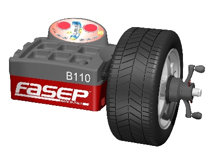

To zależy od konkretnego rozwiązania. Zasilanie wyważarki przy zastosowaniu napędu manualnego może być skuteczne nawet z wykorzystaniem baterii. Niżej przykład wyważarki do kół z napędem ręcznym:
Takie rozwiązanie najprawdopodobniej przekroczy więcej niż połowę Twojego budżetu.
