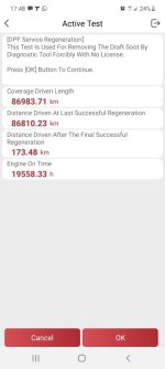

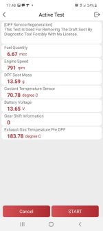

Mam problem z Kia Optima TF 1.7 crdi z 2016r występuje błąd P24C6 który jest związany z czujnikiem temperatury. Niestety występują dwa czujniki temperatury i nie wiem czy to na pewno są one przyczyna tego błędu ponieważ kiedy odpinam obojętnie który to żadne nowe błędy nie występują w ecu. Sprawdzone zostały pod kontem oporu (zostały wyciągnie i podgrzane opalarka) i występuje na jednym i drugim niestety nie wiem jaki opór powinien być przy jakiej temperaturze a znowu wymieniać z dobrego na nowe to nie ma sensu. Skasowałem błąd w ecu i dopiero pojawił się po drugim odpaleniu silnika tzn w czasie odpalania. Sprawdziłem czy występuje procedura dopalania dpf i jest ok auto nie straciło na mocy (wiem bo to auto mojej żony). Wiem ze czasami błędny które są pokazywane na wyświetlaczu skanera (opis) nie koniecznie maja dobry opis. Natknąłem się w Internecie na zmiankę ze ten błąd może tez dotyczyć NOX sensora. Skończyły mi się pomysły i nie wiem jak dalej mam diagnozować to auto. Może jest tu ktoś kto miał podobny problem i będzie mógł mi doradzić co dalej zrobić. Wymieniać części po kolei to nie w moim stylu.
