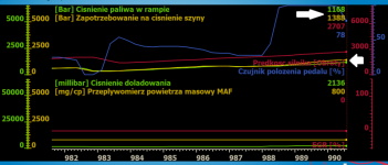

Ciśnienie paliwa podczas rozruchu 340-360 Bar czyli pompa wydaje się być ok.Kultura pracy silnika od zimnego startu włącznie bardzo zadowalająca. Cisnienie w trakcie butowania mniej więcej 0,5 sekundy przed wystąpieniem błędu jest jakieś ~150-200Bar mniejsze niż zapotrzebowanie na wykresie. Domyślam się, że nie jest to winne bo chwilowo ciśnienie moze się nie zgadzać, wzrastają obroty->rośnie zapotrzebowanie->pompa zaczyna zwiększać ciśnienie więc chyba nie tu tkwi problem.

Odnośnie mojego auta, było już u kilku "speców" i każdy miał inną propozycję odnośnie sposobu działania, wymienić pompę lub zalewać jakimiś magicznymi specyfikami łatwo ale nie mam kasy czasu i ochoty wydawać kasy na gdybania. Nie znalazłem do tej pory nikogo kto by mi podpowiedział czy sytuacja z różnicą w ciśnieniu a zapotrzebowaniu jest rzeczą normalną. hosting_zdjec_1446316317__2.png

Jak dla mnie pompa do regeneracji. Przy obciążeniu długo nabija ciśnienie,wyrzuca błąd i masz tryb awaryjny.Zobacz na zimnym silniku jak zachowuje sie ciśnienie paliwa przy pełnym obciążeniu.
Wydryszek
30.01.2016
To jest w sumie na zimnym, a raczej...sytuacja nie zmienia się na zimnym/ciepłym. Właśnie szukałem potwierdzenia czy ta różnica w ciśnieniu wynika z tego że pompa nie zdążyła się jeszcze "rozpędzić" dostatecznie, czy raczej ewidentnie wskazuje to na usterkę. Mam nadzieję zatem, że na uszczelnieniu czyli tańszym wariancie się skończy temat. Dzięki Mattii za wypowiedź. Dopiero w weekend będę przy aucie więc mam chwilę na zebranie kilku opinii.
