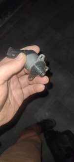

Ciężko stwierdzić jest za mały otwór aby zobaczyć, ale podejrzewam że opiekuje ponieważ wcześniej jak założyłem nowy regulator odpalał dobrze i po ok tydzień później już nie odpalił na ciepłym silniku pomógł plak i wtedy normalnie jechał bez gaśnięcia. W tym że przed tym jak nie odpalił to z czasem upływu dni odpalał co raz gorzej. Więc teraz tak myślę że to będzie opiekowanie pompy. Oringi na regulatorze są zdjęte przeze mnie ponieważ w drugim regulatorze było lekko naderwany. Filtr paliwa wymieniłem na oryginalny krótko przed zmianą regulatora.

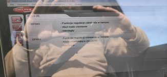

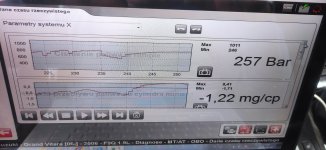

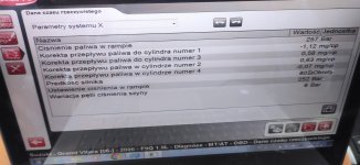

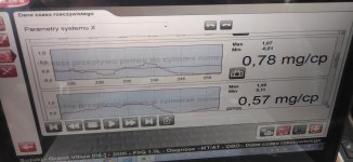

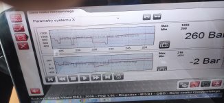

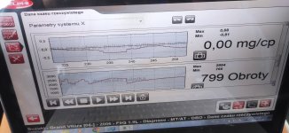

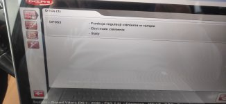

Dzisiaj wykonałem test drogowy z zapisywaniem parametrów na żywo i jeżeli dobrze interpretuje to w jakimś momencie zabrakło 431 barów paliwa. Dzisiaj samochód nie zgasł tylko zamulił ciężko nawet powiedzieć w jakim czasie i wyskoczył błąd zbyt małego ciśnienia na listwie. Proszę jeszcze o zerknięcie na zdjęcia ale wydaje mi się że pompa nie nadąża pompować paliwa. Dzisiaj wykonałem test drogowy z zapisywaniem parametrów na żywo i jeżeli dobrze interpretuje to w jakimś momencie zabrakło 431 barów paliwa. Dzisiaj samochód nie zgasł tylko zamulił ciężko nawet powiedzieć w jakim czasie i wyskoczył błąd zbyt małego ciśnienia na listwie. Proszę jeszcze o zerknięcie na zdjęcia ale wydaje mi się że pompa nie nadąża pompować paliwa.
