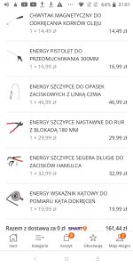

Także powiem wam że piaskowanie zacisków to jest robota dla tego co ojca i matkę zabił... Było na nich około milimetr rdzy, wypiaskowanie ich zajęło mi około 1.5 godziny no i do tego rozmontowanie i umycie, zaraz na allegro poszukam sobie szczypce do pierścieni segera takie specjalne do tych zacisków

Te zaciski są podobne do tych z alfy 156/147? To jest bosch?
Zwykle szczypce do zegarów do nich nie pasują. Potrzeba takich:

Noo właśnie dziś poczyniłem zakupy :D miałem kupić segery za 30 zeta a skończyło się na narzędziach za 160
