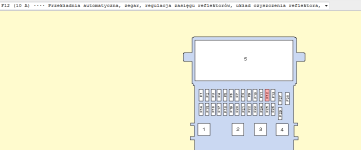

F12 odpowiada za światło wsteczne , podaj + na f 12 i zobacz czy światło swieci
