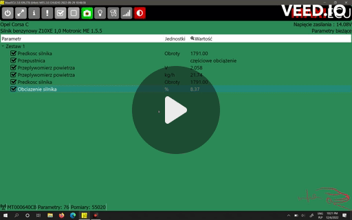

Wskazania przepływomierza:
całkiem zimny silnik 11-13 kg/h, napięcie ~1.7 V (w ten piątek sprawdzę jeszcze raz)
bieg jałowy po przejechaniu 5 km, obroty 837-852, 6-7 kg/h
sonda regulacyjna 98-780 mV, sonda diagnostyczna napięcie stałe.
Wskazania czujnika z jazdy wstawiam w formie filmu z interfejsu diagnostycznego.

Zachowanie przepływomierza + przebieg obrotów i przepustnicy:
