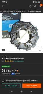

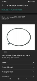

Wiem, że minęło trochę czasu ale problem rozwiązany. Chcę podziękować koledze, który zostawił do siebie numer tel, jednak ten post już zniknął. Wspomniany kolega utwierdził mnie w przekonaniu, że trzeba zwalać turbo. I co się okazało. Niesławne kierownice zmiennej geometrii turbo wykonane z blaszek się rozpadły. A tak dokładniej kilka z nich zniknęło. Kupiłem zestaw z kierownicami już w formie odlewu. W warunkach garażowych bez problemu do zrobienia. Jedynie trochę palnikiem trzeba nagrzać sruby mocujące stronę cieplą do korpusu Korasu. Wrzucę później fotkę z widokiem starej geometrii. Koszt nowych kierownic około 100 PLN na all....przy okazji wywaliłem sitko zasilania turbo olejem. Po robocie śmiga już od 1300 obrotów, spalanie spadło o prawie litr. Nie musiałem regulować sztangi turbo, zostawiłem tak jak było. Jazda próbna z komputerem i kontrola ciśnienia które pompuje turbo z ciśnieniem zadanym przez ECU, jak wartości takie same nic nie trzeba regulować . Jeśli są rozbieżne trzeba regulować sztangę turbo, dlatego jak mamy turbo na stole dobrze jest rozluźnić śrubę kontrującą sztangę, żeby szło później w razie potrzeby regulować. Pozdrawiam i dziękuję za zainteresowanie tematem oraz pomoc! Oto potrzebę części: Screenshot_2025-02-04-15-18-44-379_pl.allegro.jpg Screenshot_2025-02-04-15-19-21-592_pl.allegro.jpg

Pełna profeska, inny już by wkładał nowe turbo za półtora koła i marnował komuś kasę.

Dziekuje za miłe słowo, ogólnie raczej należę do ludzi którzy nie lubią wyrzucać dobrych części, szkoda kasy a pewne podzespoły idzie z głową naprawic
A tak to wyglądało po demontażu i rozbiórce o, oprócz uszkodzonych łopatek kilka z blaszek nie trzymało się na ośkach, kręciły się swoim życiem :)
