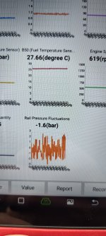

Panowie czy takie wąchania ciśnienia na szynie CR mogą być spowodowane uszkodzeniem , zanieczyszczeniem zaworu regulacji ciśnienia na tej szynie ? Pacjent to OM642. 3,0 diesel
I jeszcze zdjęcie na jałowym biegu . Proszę o podpowiedź :/
Serio nikt nie potrafi odpowiedzieć?
Ale tam na wykresie jest też prędkość silnika. Ty go gazujesz czy sam tak zwiększa obroty?
Jakieś skoki po 50 ATM mogą być

Albo zawór regulacji ciśnienia uszkodzony. Robiłem procedurę adaptacji ale bez zmian
I co było problemem? Z tego co widać pompa była wymieniana a układ paliwowy może jest zanieczyszczony w tym czujnik ciśnienia

Nie wiem. Nie jestem pewny czy to nie jest błędny odczyt przez tester diagnostyczny. Odpuściłem temat.
