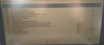

Czy tak wygląda zapchany DPF? Zdjęcie pierwsze od strony katalizatora. Na drugim zdjęcie katalizatora.
Na nowym czujniku różnicy ciśnień podobne wartości.
Gumowe przewody do czujnika drożne.
Podejrzewam te długie metalowe bo dmuchając ustami jeden idzie ciężej.

Teraz lepiej, zobaczę na jak długo.
DPF zamiennik, nowy czujnik różnicy ciśnień, nowe przewody do czujnika plus 5w30 C4.

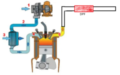

Jak spaliny są brane z przed turbiny
aż musiałem to rozrysować:
nazwijmy, że to klasyczne rozwiązanie: silnik produkuje spaliny, te przelatują przez sprężarkę napędzając ją i później dpf tłumiki tyle je widziano
chyba się zgodzisz?
teraz twoje rozwiązanie:
czy może tak:
czy masz na myśli, że dpf jest przed turbiną?
obrazek "bazowy" ukradłem ze strony https://www.turbosprezarki.mielec.pl/
Wyświetl załącznik 54590
chyba się zgodzisz?
Wyświetl załącznik 54591
czy może tak:
Wyświetl załącznik 54592
czy może dpf jest przed turbiną?
Bardziej tak. Na twoich schematach nie ma egr-a.
5238
1713
ale co bardziej?
i co z tego?
nadal nie wiem co ma egr do różnicowego ciśnienia na dpf'ie.
raz piszesz o dpf, a poźniej wyskakujesz o typach egr. co to ma ze sobą wspólnego.
napiszę wprost: mylisz pojęcia. egr to zawór który wprowadza spaliny ponownie do cylindra. a dpf to filtr w rurze wydechowej- taki pumeks :)
