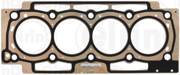

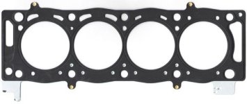

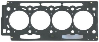

wysłałem zdjęcia 2 uszczelek podobnych do siebie (plus trzecie jako ciekawostka)
różnią się nie tylko tym otworem zaznaczonym przez ciebie. kanały chłodzenia są większe i w prawym dolnym rogu są dodatkowe otwory.
dochodzi zupełnie inna konstrukcja samej uszczelki.
nie chce mi się sprawdzać średnic cylindrów,
podajesz linki i numery części do silnika 2.0 a masz 2.2
opisałeś wyjęta uszczelkę pod głowice ze swojego silnika 2.2 numerem części od silnika 2.0
twoja stara uszczelka jak dobrze widzę nie ma dodatkowych otworów.
moim zdaniem miałeś zamontowaną niewłaściwą uszczelkę pod głowicą.
teraz rozumiesz?

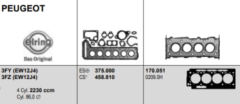

Znalazłem komplet uszczelek elring za okoo 400zl - 375.000, szkoda się bawić w te z aliexpress, myślałem ze będzie sporo drożej.
Doczytałem, ze problem ze spalaniem oleju moze być z powodu dopasowania innej uszczelki niż zalecana (inna grubość), dam taka jaka powinna być według katalogu (być moze przedmuchało ja z powodu problemów z odma - to tez planuje doprowadzić do porządku).
