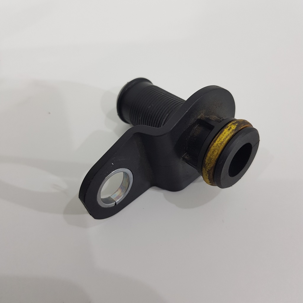

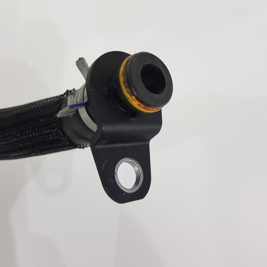

Witam Wszystkich serdecznie.
Czy może ktoś z szanownego grona byłby w stanie pomóc???
.. potrzebuję.. ja w załączniku..
"króciec rurka wody do bloku silnika peugeot citroen 2.0 blue hdi ford 2.0 tdci euro 6"

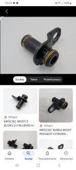

Dziękuję za zainteresowanie.. ale właśnie brak numeru.. Tyle znalazłem w necie co w załączniku..
5180
1687
Dostępne w całości
niestety potwierdzam
zestaw 1 zawiera krócieć F
4 to tylko wężyk, oring, opaski i uszczelka.
ładnie to sobie wymyślili
ceny używek tez są chore: 300 i 450 za kawałek plastiku
7289
A ile Ori w serwisie?
darq1313
17.02.2025
Właśnie w serwisie tylko w kpl. za 780 zł. Ale dziękuję bardzo za link do allegro na zamiennik.. skontaktuję się ze sprzedawcą i dam znać. Dzięki wielkie za pomoc i zaangażowanie w temat
