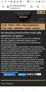

Wyświetl załącznik 40125
Chłopie nie rób że mnie idioty jeśli nie chcesz pomóc. W zgodzie ze sztuką usuwa się usterkę a nie dokłada przekaźnik, co uczynię jeśli nie znajdę rozwiązania.
ale to właśnie jest TA sztuka: odcina się zasilanie pompy paliwa za pomocą przekaźnika.
te wszystkie cudowne odcinacze z allegro to po prostu przekaźnik w czarnym pudełeczku z wyprowadzonymi kilkoma przewodami i kilkukrotnie podbitą ceną.
podobnie jak większość super hiper power boxów- oporniczek za kilka groszy i dwie wtyczki. a cena z kosmosu.
