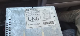

Mam problem dotyczący radia blaupunkt car radio 2003
Pokazuje się 4 Safe posiadam kod odblokowujący lecz nie wyświetla się opcja na wpisanie kodu
Co chwile pokazuje się safe i znika po chwili
Zna ktoś przyczynę ?

bo wyświetla "4 safe"- oznacza, że wpisałeś kod błędnie 4 razy.
za każdym razem po wpisanie błędnego kodu zwiększa się licznik i musisz dłużej czekać na ponowną szansę.
na początku to jest kilkanaście sekund, później w minutach, następnie godziny. jak pamiętam "9 safe" to 10 godzin, a "10 safe" to już koniec- zablokowane na zawsze i trzeba pogrzebać fizycznie w pamięci radia.
przy czwórce to z pół godzinki, może godzinę. włącz zapłon, radio i czekaj

No właśnie problem w tym że świeci się safe 4 przez chwike i zaraz znika z wyświetlacza radia za pół minuty znowu się pojawia i po kilku sekundach znika, doslownie jakby się coś rozłączało

radio reaguje na włączanie zapłonu?
akumulator jeszcze żyje?
w najgorszym przypadku kup takie samo za "stófkę" na allegro :)

Akumulator był wymieniony wiec śmiga pięknie, problem w tym ze poprzedni właściciel robil coś z kabelkami w tym radiu i boje się że jak kupie inne radio tez coś nie będzie działało, a teraz mechanika specjalnie motywować dla samego radia to nie za bardzo

no to opcje teleporady przez internet się niestety skończyły
