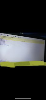

Niestety cos jest wiazkami w moim aucie . Kable sprawne mam viakena, obdlinka i vgate na innych pojazdach dzialaja u mnie w doblo nie chce. Czekam az przyjdzie SBB moze jesscze nim sprobuje. Szanowni koledzy a powiedzcie mi czym mozna darmowych przerobic wsad od ECU zeby byl virgin ?? Chcialem podlaczyc body z innego auta do ktorego mam wszystko
