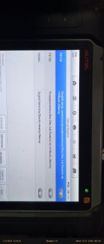

5136
1674
Masz cały czas te same błędy.
Sprawdzałeś kable? Przewdzoń je konkretnie.
