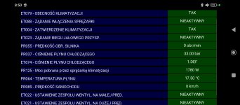

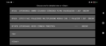

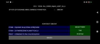

Witam zacząłem walkę z klimatyzacją
W scenicu 2 z 2006r 2.0 benzyna gaz
Zacznę od początku auto było u mnie 2 miesiące temu na naprawę klimy ale przewód przetarty dziurawa chłodnica na próbę klima się uruchamiała sprężarka chodziła ale nie neparawilem tego do dziś auto przyjechało założyłem nowy przewód nowa chłodnica czynnik nabity i nic wiatraki startują na maxa a kompresor stoi ok zdjęty zderzak podałem 12v kompresor ruszył więc komp sprawdzam błędy błąd obwód przerwany i błąd DF1070 obieg zimnego powietrza więc na pierwszy ogień presostat podejrzany w parametrach pokazuje 19bar odciagnelem czynnik dalej 19 bar odkręciłem czujnik wpinam i na powietrzu dalej 19 bar zamówiłem nowy na półce mieli NRFa zakładam a na kompie ciśnienie skacze od zera do 60bar na pustym układzie ok może wadliwy czujnik zamawiam drugi to samo zakładam Stary pokazuje 19 bar ok mam insignia wykręcam z niej czujnik są te same podpinam dalej pokazuje 19bar i moje pytanie gdzie szukać problemu czemu sterownik widzi że jest 19bar i nie zezwala na start klimy dodam że reszta czujników jest ok temperaturę na zewnątrz pokazuje nasłonecznienia. Błąd DF1070 się kasuje po odpaleniu auta i wciśnięciu przycisku AC po krótkim czasie wraca. Wtyczka przy kompresorze sprawdzona piny podoginane wtyczka presostatu również sprawdzona bezpieczniki również sprawdzone.
Tu mam zrzuty z ekranu

Pamiętam że tam trzeba było jeszcze wykasować błąd w sterowniku silnika ( Injection ) i dopiero wtedy klima ruszała, do sprawdzenia też wtyczka i sam kompresor

Wszędzie błędy kasowane i nic klima stoi nie rusza po odpaleniu auta wciśnięciu na panelu guzika AC pojawia się po chwili błąd DF1070
