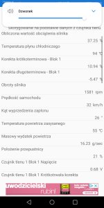

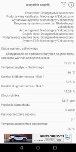

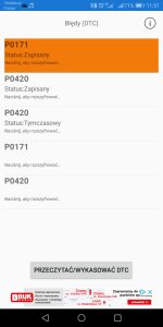

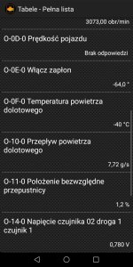

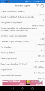

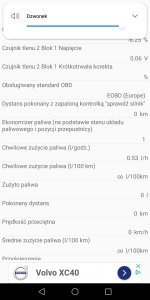

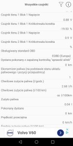

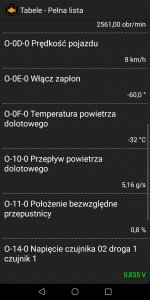

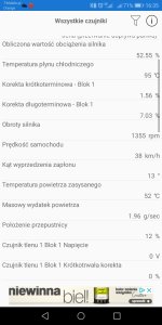

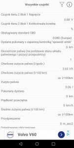

Dopiero dziś udało mi się podłączyć pod 9komputer, jednak nie w serwisie, tylko pożyczyłem interfejs i ściągnąłem program car scanner. Pojawiły się dwa błędy: P0171 - zbyt uboga mieszanka oraz P0420 - błąd katalizatora. Skasowałem je i stała się dziwna sprawa: po przejechaniu około 2 kilometrów, na zakręcie usłyszałem coś jakby strzelenie przewodu pneumatycznego i samochód zgasł. Po chwili odpalił normalnie. Teraz mam wrażenie, że wibracje zostały niemal zniwelowane. Błąd od katalizatora powrócił, od mieszanki już nie. Możliwe, że przewód od podciśnienia o którym wcześniej pisałem po podłączeniu rozwiązał źródło problemu, ale komputer podawał wciąż zła ilość mieszanki a po usunięciu błędu powinno być ok? Czytałem jeszcze, żeby wyczyścić przepływomierz a najlepiej kupić nowy. Załączam zrzuty ekranu z programu. Screenshot_20190826-115558.jpg Screenshot_20190826-115118.jpg Screenshot_20190826-115608.jpg Screenshot_20190826-115615.jpg

...z testu diagnostycznego wynika że przy 1317 Rpm ,wyprzedzenie zapłonu wynosi 9 stopni . Z danych fabrycznych >>>10(+,- 2) ale przy 650 Rpm. Obroty prawie dwukrotnie wyższe a kont wyprzedzenia bez zmian.Być może w tym segmencie jest problem .
kont wyprzedzenia
..mała korekta --prawidłowo< kąt wyprzedzenia > a nie kont !!! Przepraszam !

Zdarza się najlepszym. Poczytałem trochę o kącie wyprzedzenia zapłonu, ale dużo objawów nie pasuje. Tak przynajmniej myślę... A podane wartości mówią coś o poprawności działania przepustnicy? Może zrobić jeszcze test podczas jazdy na różnych biegach, prędkościach, obrotach?

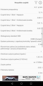

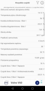

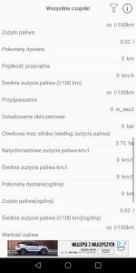

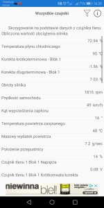

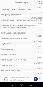

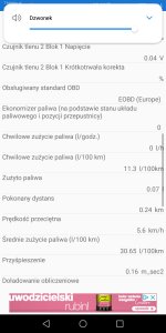

Dodaję nowe screeny, mam nadzieję, że chociaż trochę coś rozjaśnią. Jeszcze dwie rzeczy, które zauważyłem: na jałowym biegu obrotu falują pomiędzy 600 a 800 i dwa razy w tym tygodniu miałem lekki problem z odpaleniem, tj. Przez kilka sekund nie odpalał i dopiero za drugim razem zaskoczył. Tutaj screeny zrobione podczas jazdy Screenshot_20190828-161336.jpg Screenshot_20190828-163445.jpg Screenshot_20190828-163505.jpg Screenshot_20190828-163517.jpg Screenshot_20190828-163531.jpg Screenshot_20190828-163546.jpg Screenshot_20190828-163554.jpg

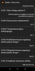

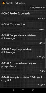

Tutaj zrobione podczas postoju z innego programu (na różnych obrotach). Screenshot_20190828-162818.jpg Screenshot_20190828-162828.jpg Screenshot_20190828-162838.jpg Screenshot_20190828-162848.jpg Screenshot_20190828-162903.jpg

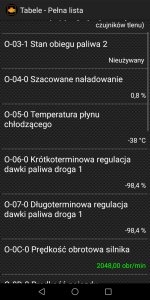

I jeszcze z postoju, z różnymi obrotami z poprzedniego programu. Screenshot_20190828-161336.jpg Screenshot_20190828-161345.jpg Screenshot_20190828-161424.jpg Screenshot_20190828-161429.jpg Screenshot_20190828-161449.jpg Screenshot_20190828-161459.jpg Screenshot_20190828-161517.jpg Screenshot_20190828-161521.jpg
