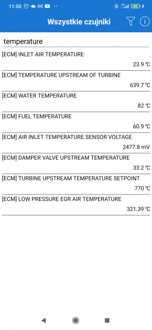

Na zdjęciu temperatura egr na zimnym silniku i postoju. Czy taka powinna być?

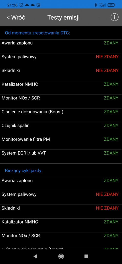

Temperatury pod obciążeniem

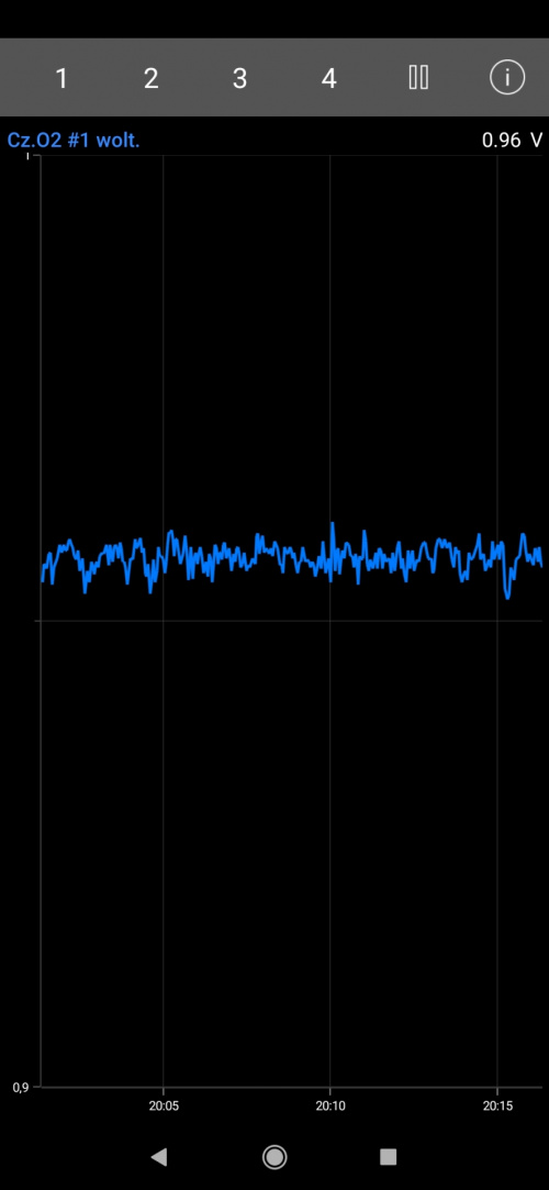

Z car scaner, czy to oznacza sondę?
Praca sondy na wolnych obrotach

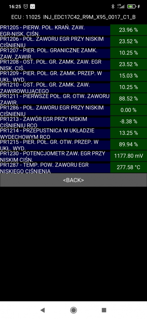

Raz wskoczył błąd

Szarpanie może powodować Egr. Temperatura podejrzana, ale zweryfikują ją na profesjonalnym komputerze wybierając tylko jeden albo max kilka parametrów nie wszystkie. Dla testów można spróbować zaślepić Egr jeżeli jest to możliwe w tym silniku

Tu też można wybrać jeden parametr i pomiar wtedy dokładniejszy. Ogólnie temperatura startuje od 260-270 stopni. W zależności od obrotów dochodzi do 320-360 stopni na wykresie praca od 270-360 raczej płynna. Dzisiaj zauważyłem że przy przyspieszaniu temperatura spada a przy zmniejszaniu gazu temperatura rośnie, trochę to dziwne. W tym silniku jest 2 EGR w tym jeden z chłodnica spalin i raczej brak możliwości zaślepienia.
