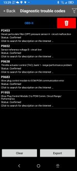

Cześć wszystkim, mamy w firmie takie auto, wiadomo firmowe to niczyje, dopóki odpala i jeździ to nikt nie zagłębia się co, jak i dlaczego. Aktualnie jeździ ale są błędy w silniku i ABS
Texa:
Car Scanner:
Bądź tu mądry i pisz wiersze...
Nie mam star diagnozy to też nie jestem pewien o co kaman.
Zaczęło się od braku połączenia masowego między silnikiem a nadwoziem, masa została dokręcona, akumulator wymieniony, po drodze wymienili pedał gazu (niepotrzebnie) bo był też jego błąd i był brak reakcji. Nie wychodziło napięcie że sterownika na jeden z potencjometrów w pedale gazu, sterownik wymieniony, ponoć sklonowany tamten.
Auto jeździ ale kolega sygnalizował że potrafi stracić moc czy jakoś tak, ja tym nie jeżdżę więc nie wiem jak się spisuje.
Najbardziej to mnie zastanawia błąd mówiący o napięciu referencyjnym czujników, nie wiem o które czujniki chodzi, te odczyty błędów mają wspólny mianownik że się tak wyrażę, myślę że dobiorę się do wiązki silnika, najchętniej bym ją wyjął i przejrzał, ewentualnie pomierzę zasilania tych czujników, które tam są w błędach.

Taaa dziś kolejny dzień zmagań, kilka godzin zaledwie, bezpieczniki sprawdzone bez zaskoczenia, bez żadnych rewelacji, przejechałem się tym autem z texą obok, turbina nie dmucha bo zawór n75 nie działa, jak podłączyłem wężyki gruchy to trochę lepiej szedł Mercedes ale nie pokazuje zmiany ciśnienia doładowania, natomiast przepływomierz pokazał trochę więcej masy powietrza, w internetach piszą że może być winny czujnik różnicy ciśnień DPF bo jest błąd napięcia zasilania czujników a jeśli jeden z nich pobiera za dużo prądu to sterownik ma odciąć zasilanie, jutro się przejadę i zobaczę czy będzie zmiana.

Dziś odpiąłem wszystko na raz, zostawiłem tylko elementy które są potrzebne żeby silnik chodził i początkowo cały czas był błąd napięcia czujników ale zacząłem podłączać je spowrotem i za którymś razem po kasowaniu błędów zniknął jak i kontrolki ESP pogasły :) winna jest przepustnica powietrza, zamówiłem już najtańszą jaka była za niecałe pincet złotych i jutro zobaczymy, no i jeszcze któraś świeca żarowa jest przepalona.
Swoją drogą silnik ma przedmuchy, za każdym razem jak zdejmuję wąż z przepustnicy to leje się z niego olej, myślałem że cooler jest pełny ale nie :eek:, palce włożyłem i wyjąłem suche

To zabawy ciąg dalszy:) dziś już byłem ucieszony że został tylko jeden błąd od świecy żarowej, nawet zrobiłem mu wypalanie DPF ale długo się nie nacieszyłem, znów wywaliło błąd napięcia zasilania czujników i zaczęły pokazywać bzdury, poodpinałem przepustnicę, czujnik różnicy ciśnień, czujnik ciśnienia doładowania, czujnik temperatury powietrza, postawiłem auto na pół godziny i się naprawiło znowu :bored:, mimo że wszystko zostało podpięte spowrotem, nawiasem mówiąc przejechaliśmy się i turbo dmucha 3.8 bara:D idzie jak głupie to auto ale wtedy jak nie ma błędów, coraz bardziej skłaniam się w stronę wiązki silnika

Żebyśmy się zrozumieli odłączenie danego czujnika/elementu nie przynosi natychmiastowego efektu :) nie daje zmiany ani w parametrach ani błędach, a jak już podłączyłem spowrotem to wszystko pokazywało poprawne wartości, pierwsze co zauważyłem po wypaleniu DPF to właśnie wskazanie czujnika różnicy ciśnień miało wartość -48 czyli tak jak by był odłączony, toteż dlatego go rozłączyłem ale bez skutku, potem po kolei pozostałe ale też nic to nie dało, przynajmniej tak sobie myślę że od razu powinna być zmiana a może nie? Trzeba będzie wiązkę silnika wyjąć przed czym się broniłem ale to jest nieuchronne, chcę to wszystko obejrzeć
