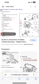

Witam serdecznie mam pytanie czy orientuje się ktoś z was czy jest możliwość zakupienia nowych uszczelniaczy do sprzęgła haldex 4generacji do VW bo mam uszkodzony jeden pierścień oporowy ( płaski oring) który jest w talerzu który dociska tarczki przęgła. Czy tylko na zamówienie jest możliwość dorobienia takiego pierścienia.

Nic się nie pomyliło jest on w oryginale z napędem na 4. Wersja 4motion, dokładnie o ten pierścień co jest w tym miejscu.

Też nigdzie nie znalazłem dokładnie rozpisanego Haldexa, więc zostaje tylko dorobienie na zamówienie danego pierścienia. A dokładnie to jest VW T5 Multivan

a jesteś pewny, że on ma być płaski? może z czasem zmienił kształt z okrągłego?
europejski "holkswagen" oryginalnie sprzedaje tak:
czyli nie ma części zamiennych- tylo całość
natomiast jak pogrzebać głębiej to argentyńska wersja passata ma rozpisane części :)
część 12?
N 90443301 o-ring 130X3
a tu cała reszta

Na tym schemacie też nie ma tego pierścienia, i jestem pewny na 100% że to nie jest oring tylko pierścień bo rozbierałem już kilka haldexów tylko mam uszkodzony ten pierścień i prawdopodobnie przez niego jest błąd poślizgu sprzęgła haldex. A ten duży oring to jest uszczelnienie połączenia sprzęgła haldex z mostem.
