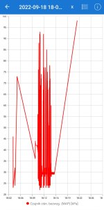

Witam wszystkich. Ostatnio zakupiłem żonie volkswagena Fox'a z rocznika 2005 i po kilku dniach zapaliła się kontrolka check engine. Po przeskanowaniu pokazało błędy P0507, P0140, P0106. Po skasowaniu problem powraca, niekiedy kontrolka sama się zgasi ale przy kolejnej jeździe powraca. Zdarzą się, że po zapaleniu nie załącza się wspomaganie kierownicy, po zgaszeniu samochodu i ponownym zapaleniu już jest ok. Poradzicie od czego zacząć?

Po pierwsze to dawaj opisy błędów. Po drugie masz blad od cisnienia w kolektorze ssący ( nie szczelny ,uszk czujnik itd ) w parametry trzeba zajrzeć, blad od kata ( może go nie być np, uszk sonda lub związek z czujnikiem i ciśnieniem w kolektorze)
Musisz dokładnie sprawdzić w parametrach czego mu brakuje lub czego ma za dużo.

Co jeszcze powinienem sprawdzić?
